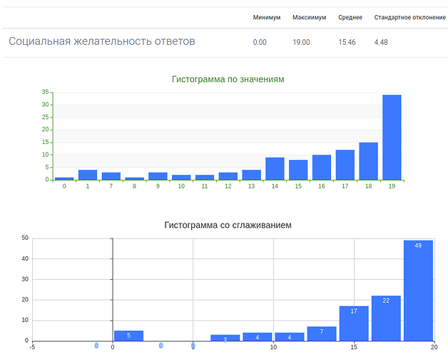

Например распределение социальной желательности ответов имеет вот такой вид, далекий от гауссианы:

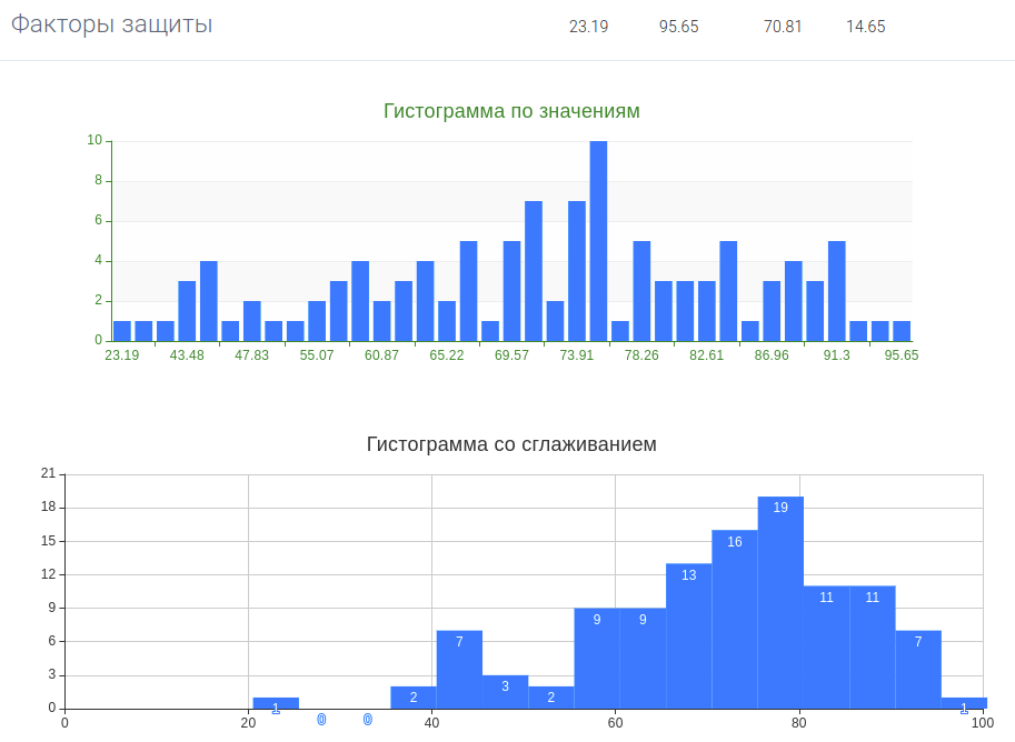

Распределение факторов защиты уже ближе к нормальному:

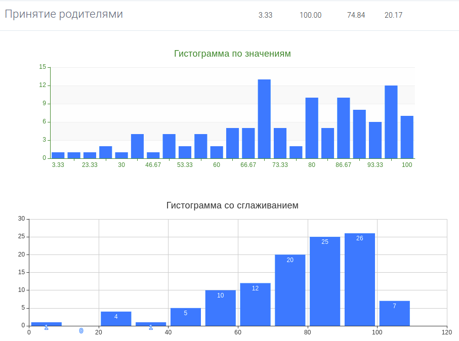

А принятие родителями в данной выборке заметно сдвинуто в одну сторону:

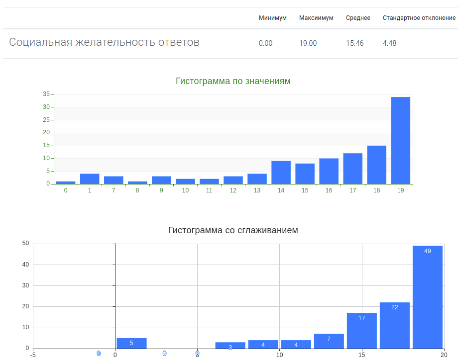

В данном случае, среднее нашей выборки 6.5, а матожидание аппроксимированного нормального распределения - 5. Для какого матожидания будет точнее вычислить норму? Это может быть важно, это мы и пытаемся понять, исследуя данную тему со специалистами.
