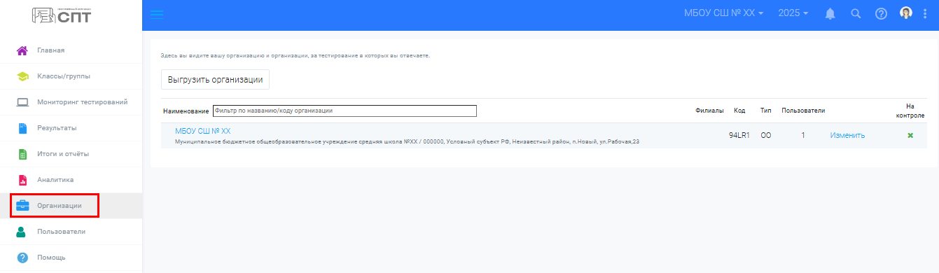

Организации
В разделе «Организации» пользователям системы СПТ доступна информация об организации/организациях и её структура.
В данном разделе пользователям на уровне образовательных организаций доступен только функционал внесения изменений в сведения о своей организации по следующим параметрам:
- код организации;
- наименование организации;
- краткое наименование организации;
- адрес организации.
Пользователи на уровне муниципалитета могут вносить изменения в информацию по любой образовательной организации из структуры муниципалитета.
Пользователи на уровне региона могут вносить изменения в информацию по любой организации из структуры региона.
Для того чтобы внести изменения в сведения об организации, необходимо нажать на кнопку «Изменить».
Либо перейти в карточку организации (нажать на краткое наименование организации) и нажать на кнопку «Изменить».
На открывшейся странице нужно внести необходимые изменения и нажать на кнопку «Сохранить».
