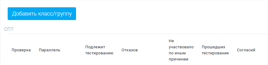

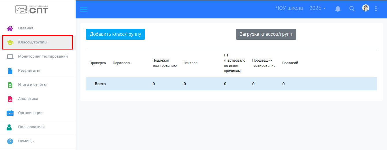

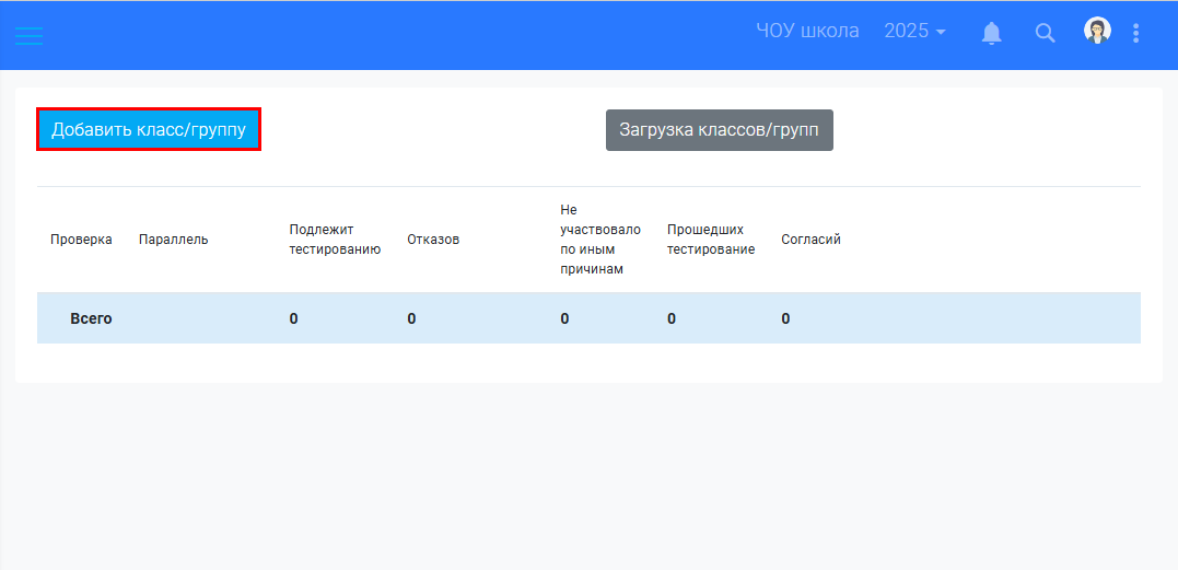

Для того чтобы добавить в систему СПТ информацию о классе/группе по параллели или курсу, необходимо нажать на кнопку «Добавить класс/группу»:

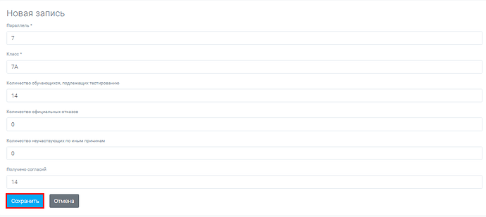

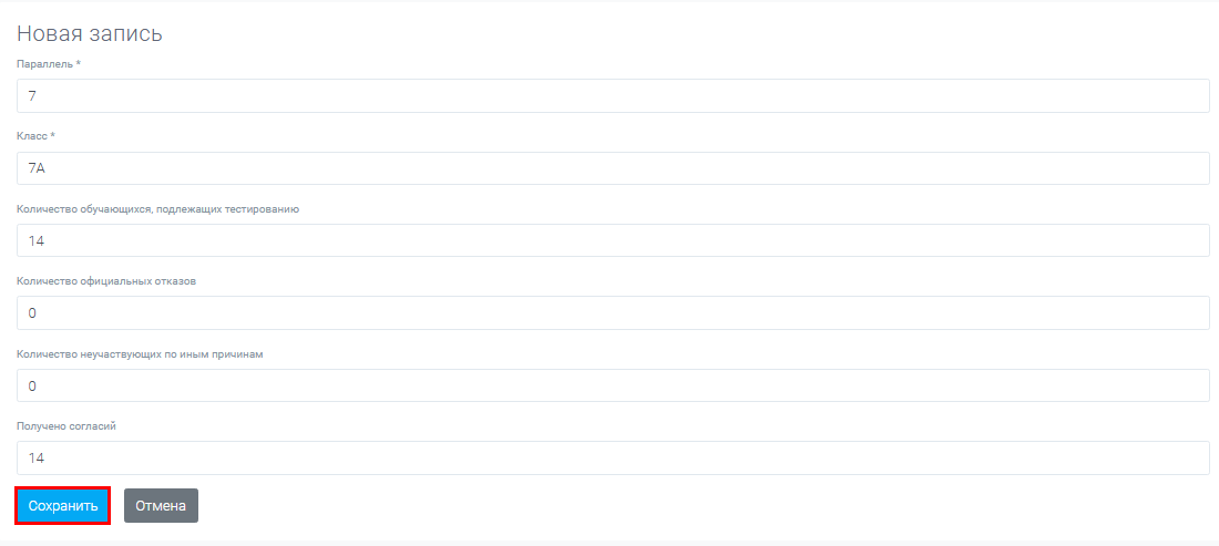

Далее необходимо заполнить следующие поля:
  • параллель/курс;
  • класс/группа (наименование);
  • количество обучающихся, подлежащих тестированию;
  • количество официальных отказов;
  • количество не участвующих по иным причинам;
  • получено согласий
После того как все поля будут заполнены, необходимо нажать на кнопку «Сохранить»:

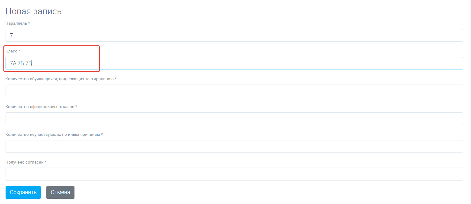

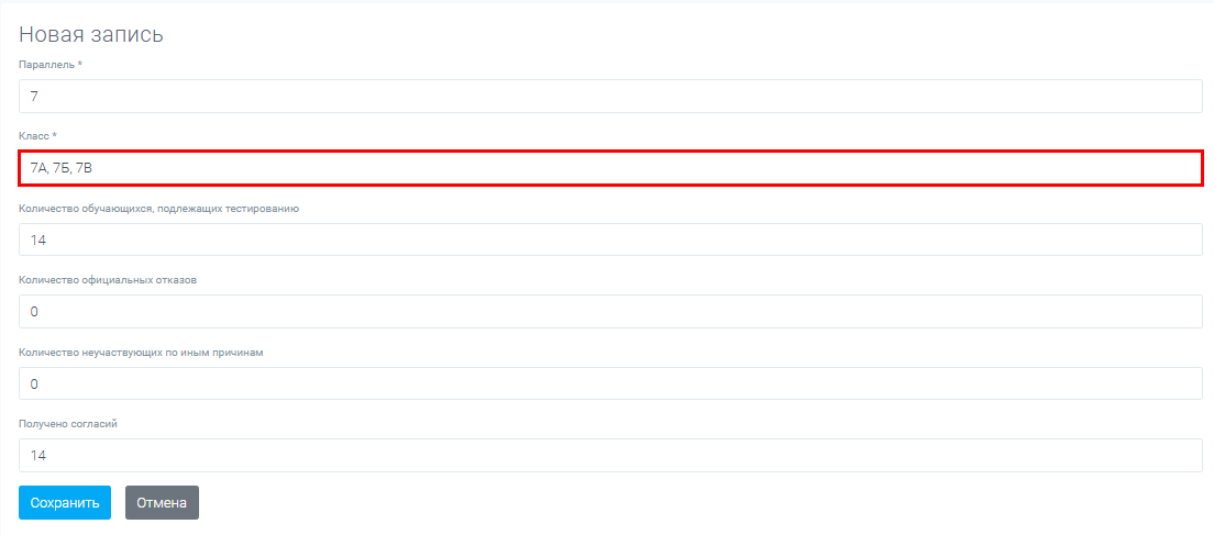

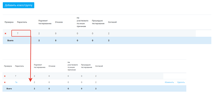

Некорректным является добавление классов/групп в такой формате:

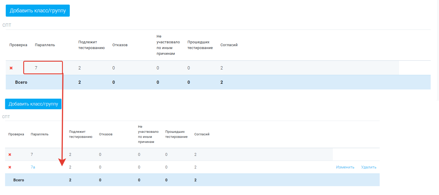

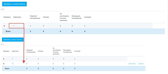

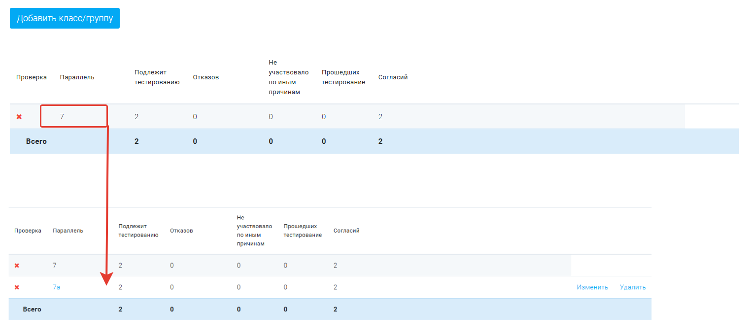

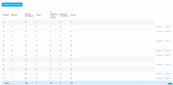

При нажатии на кнопку «Сохранить» система создаёт параллель/курс и соответствующий класс/группу. Чтобы увидеть классы/группы, которые добавляются в систему СПТ, необходимо нажать на наименование параллели/курса. После нажатия на наименование параллели/курса раскроется список классов/групп нужной параллели/курса.
Также при нажатии на кнопку «Сохранить» система автоматически создаст приглашения на основании информации, заполненной при добавлении класса/группы (количество приглашений = количество обучающихся, подлежащих тестированию – количество официальных отказов – количество не участвующих по иным причинам). При изменении числовых показателей по классу/группе система автоматически корректирует количество приглашений.

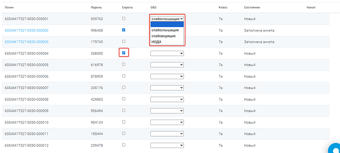

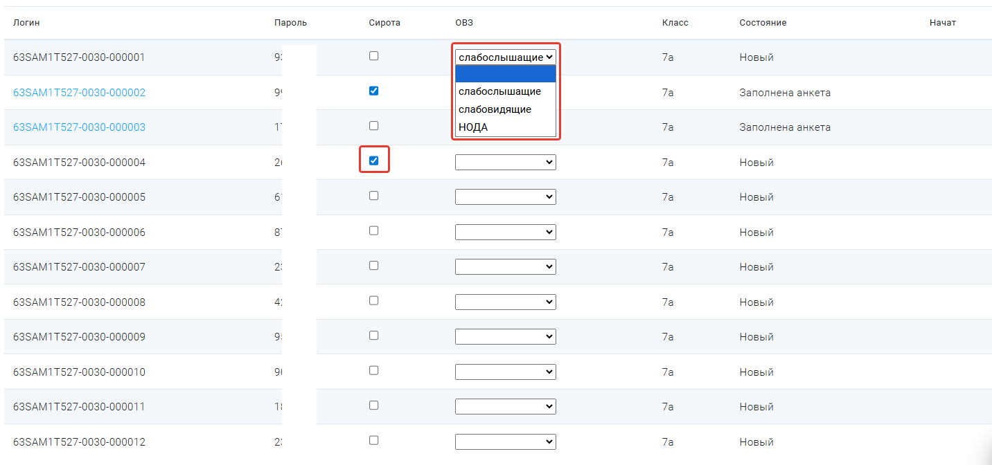

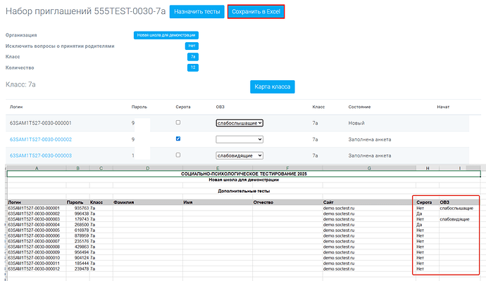

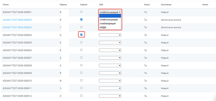

При нажатии на наименование класса система перенаправит на страницу с приглашениями для данного класса, на которой можно указать категорию ОВЗ и/или признак сиротства для нужных респондентов.
Логины и пароли для тестируемых доступны для пользователя в формате «Excel».
Для того чтобы скачать пакет приглашений, необходимо на странице класса нажать на кнопку «Сохранить в Excel».
После того как пакет приглашений будет выгружен из системы, его необходимо наполнить персональными данными обучающихся и раздать строки с приглашениями соответствующим респондентам. Файл с приглашениями должен храниться в образовательной организации согласно требованиям законодательства по защите персональных данных.
Важно обратить внимание на то, чтобы логины с отметками особых категорий попали именно тем респондентам, которые должны проходить соответствующие тестирования.
При изменении количества подлежащих тестированию или изменению количества отказов система автоматически корректирует количество приглашений. Рекомендуем закреплять ФИО респондентов по порядку сверху вниз, поскольку в случае сокращения количества респондентов в классе система автоматически удаляет нужное количество из последних созданных логинов.

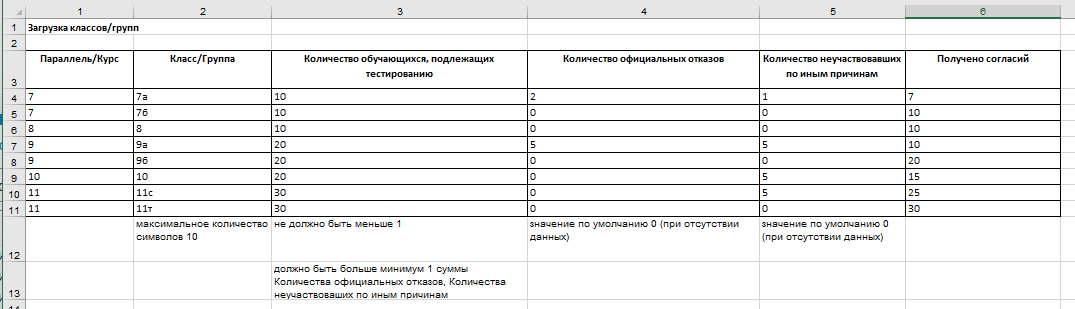

Для пользователей на уровне организации предусмотрена возможность загрузки полностью всей структуры классов/групп (в случае, если классы/группы в систему СПТ ещё не были добавлены) сразу из документа в формате «Excel».

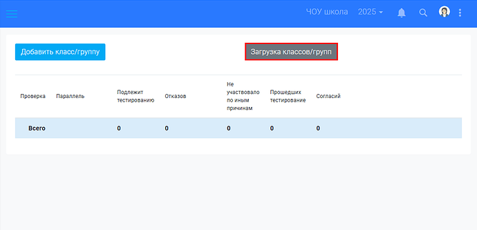

Для применения данного способа добавления классов/групп необходимо в разделе «Классы/группы» нажать на кнопку «Загрузка классов/групп».

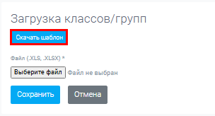

На открывшейся странице необходимо скачать шаблон в формате «Excel» для его дальнейшего заполнения.
Скачать шаблон для заполнения можно при нажатии на кнопку «Скачать шаблон».
Шаблон заполняется посредством внесения информации построчно (каждая строка – это данные по конкретному классу/группе) по следующим колонкам:
  • параллель/курс (параллель - это совокупность классов, в которых осуществляется обучение детей одного возраста по одинаковой программе);
  • класс/группа (максимально количество символов 10);
  • количество обучающихся, подлежащих тестированию (не должно быть меньше 1);
  • количество неучаствовавших по иным причинам;
  • получено согласий.
После того как шаблон будет заполнен, его необходимо загрузить в систему СПТ. Для загрузки заполненного шаблона в формате Excel необходимо на странице загрузки классов/групп выбрать файл для загрузки в формате «.XLS» или «.XLSX» и нажать на кнопку «Сохранить».

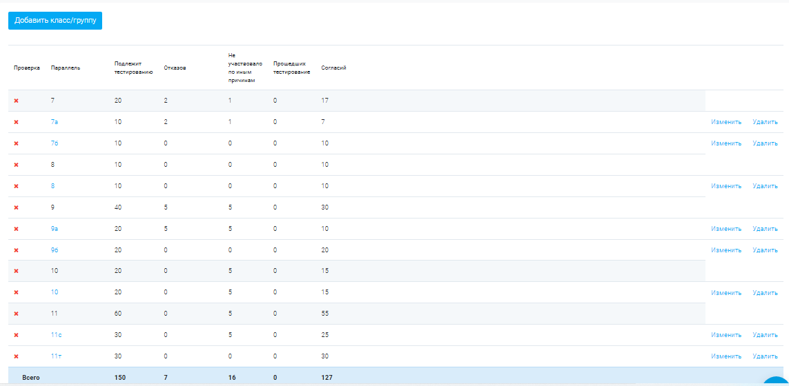

Импорт произведён. В результате этого в разделе «Классы/группы» появится структура классов/групп организации.
